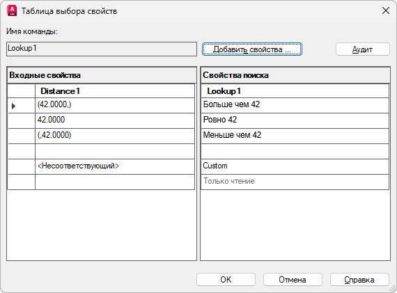

Ниже приведен пример параметра выбора с тремя значениями, в двух из которых используются диапазоны для присвоения значения свойству выбора блока.
