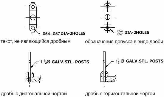

Текст в виде дроби применяется при форматировании символов внутри многострочных текстовых объектов и мультивыносок для отображения обыкновенных дробей и значений допуска. Символы, обозначающие дроби и допуски, можно отформатировать по различным стандартам.
Способ преобразования выбранного текста в обыкновенную дробь задается с помощью специальных символов.
По умолчанию цифры, введенные перед специальным символом (косая черта, решетка, знак вставки) и после него, автоматически преобразуются в обыкновенную дробь. При создании дробного допуска знаки "плюс" (+), "минус" (-) и десятичная точка (.) также приводят к автоматическому формированию дроби.
