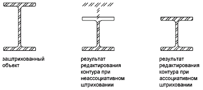

Контуры штриховки и ассоциативность
На следующей иллюстрации штриховки бетона являются ограниченными, тогда как штриховки грунта — неограниченными.
По умолчанию ограниченная штриховка является ассоциативной. Это означает, что объект штриховки связан с объектами контуров штриховки, то есть изменения, внесенные в объекты контуров, автоматически применяются к штриховке.
Неассоциативные штриховки при изменении исходного контура не обновляются.
Ассоциативность штриховок включена по умолчанию, и ей управляет системная переменная HPASSOC. Ассоциативность штриховки можно изменить, нажав кнопку "Связать " на палитре "Параметры", палитре свойств или в диалоговом окне "Редактирование штриховки".
