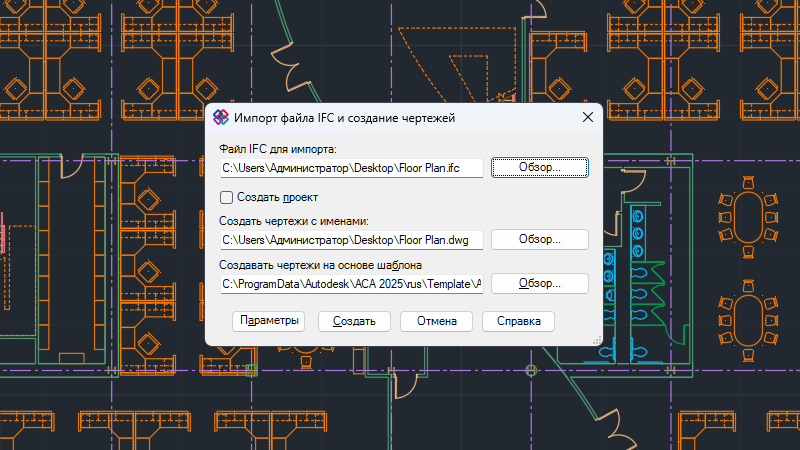

Импорт или экспорт IFC: процесс импорта IFC теперь успешно завершается после создания файлов чертежей.

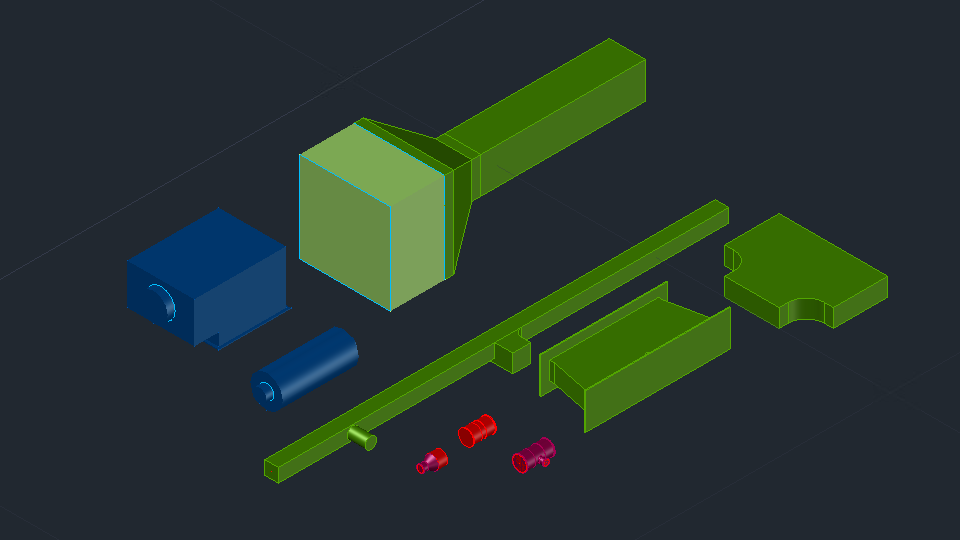

- Теперь при использовании реалистичного визуального стиля объекты MEP правильно отображают реалистичный 3D-элемент в изометрическом виде.
- Отводы и ориентация кабельных лотков теперь правильно отображаются и выделяются.
