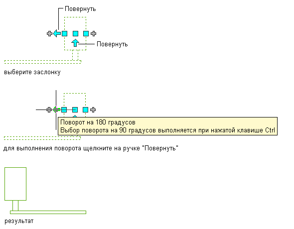

С помощью ручки поворота в форме стрелки ( ) можно повернуть расположенные в линию элементы оборудования ОВК фитинги и врезки на 180 или 90 градусов в направлении, указанном ручкой.
Напоминание: Дополнительные сведения см. в разделе "Поворот компонентов воздуховодов".
Поворот заслонки на виде в плане на 90 градусов

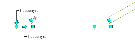

Ручки поворота отображаются в инструментарий AutoCAD MEP 2025 на всех расположенных в линию элементах систем ОВК, фитингах и врезках с соединителями на противоположных концах. Однако при необходимости в сохранении связности участков воздуховодов в программе предусмотрены ограничения на выбор параметров поворота или скрыты ручки поворота. Например, на следующем рисунке можно различными способами повернуть косой тройник слева, но повернуть косой тройник справа невозможно в связи с наличием присоединенного ответвления.
Два косых тройника: с ручками поворота и без ручек поворота
