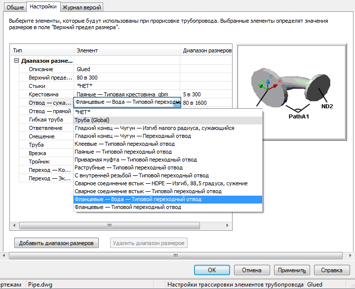

  • выбрать на чертеже трубу и на палитре свойств "Основные" "Размеры" "Настройки трассировки" щелкнуть .
В настройке трассировки элемента трубопровода содержится один или несколько диапазонов размеров, элементов труб и фитингов, таких как отводы, тройники, ответвления и переходы. Программа организует эти диапазоны размеров на основе номинальных диаметров труб. Элементы труб и фитинги можно использовать в рамках заданного диапазона размеров во время компоновки участка. В следующем примере продемонстрированы настройки трассировки для элементов, соответствующих описанию "Клеевые". Обратите внимание, что доступные элементы труб упорядочены по типу материала для профилей "США, британские единицы" и "США, метрические единицы".
Настройки трассировки, при которых элементы организованы по типам материалов

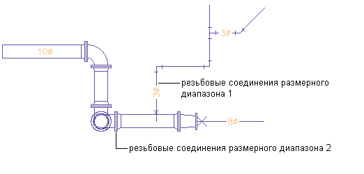

Использование нескольких диапазонов размеров придает большую гибкость процессу проектирования трубопроводов. Пусть, например, технические условия проекта системы охлаждающей воды требуют использования стандартных стальных труб с резьбовыми соединениями диаметром 3 дюйма и меньше. Кроме того, система требует использования стандартных стальных труб с приварными фланцевыми соединениями класса 150 для размеров труб 3 1/2 дюйма и больше.
При конфигурировании настроек трассировки для конкретных технических условий соответствующие фитинги вставляются в чертеж автоматически во время компоновки трубопровода. Функция автокомпоновки формирует несколько вариантов трассировки и выдает запрос о выборе наилучшего из них.
Участок, построенный с определенными настройками трассировки (вид сверху, конфигурация экранного представления "Кондиционирование и водоснабжение — Трубы по диаметрам")
