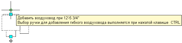

    Нарисовать воздуховод непосредственно от мультивидового элемента выберите мультивидовой блок MEP и щелкните ручку добавления для соединения, от которого требуется начать рисование.
    Нарисовать воздуховод от произвольной точки Выберите инструмент "1 линия" на инструментальной палитре "Воздуховод", входящей в состав группы инструментальных палитр "ОВК".

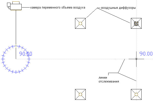

  5. Укажите точки для размещения участка воздуховода.
    Рисование воздуховода в одну линию, вид сверху
    Прим.: Привязки инструментарий AutoCAD MEP 2025 и линии отслеживания можно использовать для выравнивания геометрии воздуховодов относительно других объектов и сохранения соединений между объектами в системе.

    С помощью функции привязки, предусмотренной в инструментарий AutoCAD MEP 2025, можно нарисовать на сегментах воздуховодов новые ответвления. Можно также создать новые участки с помощью ручек добавления на мультивидовых элементах, воздуховодах и фитингах воздуховодов.
  7. Чтобы вставить фитинги воздуховода в 1 линию, воспользуйтесь инструментом "1 линия" на инструментальной палитре "Фитинг" и выполните компоновку в 1 линию для системы.
    Вид сверху простой системы в 1 линию: камера переменного объема воздуха соединена с четырьмя воздушными диффузорами.
