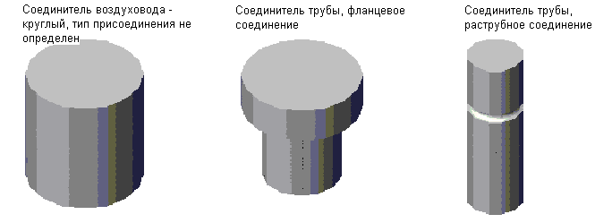

Примитивы, представляющие соединения элементов

Примитивы, представляющие соединения элементов, также включают в себя определенные соединения.
