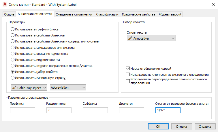

В Architecture метки являются аннотативными объектами, если соответствующий стиль меток кривых сконфигурирован как аннотативный. Стиль меток кривых можно сконфигурировать двумя способами в зависимости от выбранного типа стиля.
Если стиль меток кривых использует графику блока или графику стрелок направления потока и выбрана опция "Использовать масштаб аннотаций для блока", то этот стиль является аннотативным. (Для удобства эта опция выбирается по умолчанию при выборе блока, имеющего свойство "Аннотативный" с установленным значением "Да", но этот выбор при желании можно отменить.)
Пример стиля меток кривых на основе блока
Если стиль меток кривых использует стиль текста, то его аннотативность определяется конфигурацией стиля текста.
Пример стиля меток кривых на основе текста
В следующей таблице описываются варианты масштабирования меток с учетом конфигурации стиля текста, используемого стилем меток кривых.
Если свойство "Аннотативный"... И значение параметра "Высота текста в пространстве листа" (или параметра "Высота")... То метки выбранного стиля масштабируются до...
выбрано или не выбрано равно нулю размера печати аннотаций (который задается в диалоговом окне "Настройка чертежа"), умноженного на текущий масштаб аннотаций.
выбрано больше нуля значения параметра "Высота текста в пространстве листа", умноженного на текущий масштаб аннотаций.
не выбрано больше нуля значению параметра "Высота".
Прим.: Когда стиль текста конфигурируется таким образом, стиль меток кривых не является аннотативным.
При изменении стиля меток кривых на аннотативный или неаннотативный (с помощью описанных выше методов для двух типов стилей) выполняется соответствующее обновление всех меток на чертеже, использующих этот стиль. Стиль на основе блока невозможно изменить на аннотативный или неаннотативный, изменяя значение свойства "Аннотативный" в базовом определении блока.
