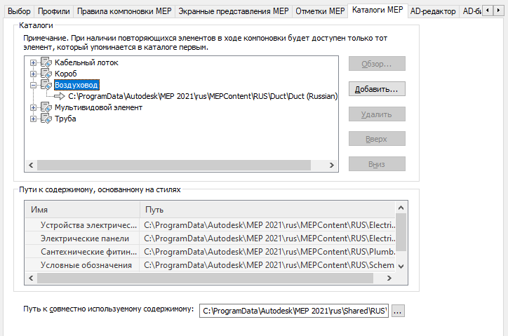

  1. Щелкните "Настройка".
  2. В диалоговом окне "Настройка" перейдите на вкладку "Каталоги MEP".
  3. В разделе "Каталоги" разверните категорию, соответствующую требуемой области (например, "Воздуховод"), и укажите каталоги, к которым требуется обеспечить доступ в процессе компоновки. Имена файлов каталогов элементов имеют расширение APC (Autodesk Part Catalog — каталог элементов Autodesk).

  4. В разделе "Пути к содержимому, основанному на стилях" для каждого типа содержимого (электроприборы, электрические панели, сантехнические фитинги и условные обозначения) укажите папку с содержимым, к которому требуется доступ в процессе компоновки. Для этого выберите значение в поле "Путь" и нажмите . В диалоговом окне выбора папок перейдите к требуемой папке, выберите ее и нажмите "Открыть".
    Прим.: Этот путь к совместно используемому содержимому указывает папку, где содержатся общие шаблоны элементов, примитивы (модели частей элементов, из которых можно быстро построить полные элементы) и другие файлы настройки, необходимые для работы программного обеспечения. Это содержимое является совместно используемым, поскольку оно требуется для работы программного обеспечения независимо от того, какой конкретный пакет содержимого используется в данный момент (глобальный, для США, для метрической системы и т.п.)
