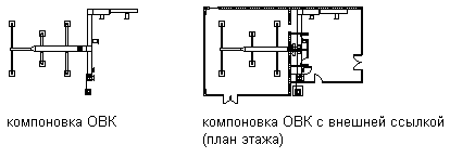

При создании чертежа инструментарий AutoCAD MEP 2025 часто бывает необходимо связать компоновку с архитектурным чертежом, например с планом этажа, отраженным планом потолка или моделью здания инструментарий AutoCAD MEP 2025.
Можно начать с чертежа, который содержит необходимые стены и другие пространственные элементы, а затем вставить другой чертеж, называемый ссылочным чертежом или внешней ссылкой. Внешние ссылки представляют собой чертежи, которые связаны с текущим чертежом и отображаются в нем.
Всякий раз при открытии чертежа программа перезагружает внешние ссылки, вставленные в него так, чтобы изменения, сделанные в чертежах внешних ссылок, были отражены в чертеже инженерных систем. Например, если вставляется архитектурный поэтажный план в качестве внешней ссылки и архитектор впоследствии изменяет местоположение машинного помещения в здании, изменения в архитектурном поэтажном плане автоматически отражаются в инженерных системах, прорисованных при следующем их открытии. Также можно перезагрузить внешние ссылки по запросу и выполнить контроль пересечений между объектами инженерных систем и несущими элементами с помощью данной процедуры и подсветки в чертеже.
