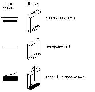

При рисовании электрической схемы, например плана питания или освещения, устройства и панели соответствующим образом размещаются на плане этажа. Для создания планов в программе инструментарий AutoCAD MEP 2025 доступна библиотека панелей, например встроенные панели и панели на поверхности с дверью.
Как правило, добавление панелей в вид в плане выполняется в процессе создания конструкторской документации. Вместе с тем имеется возможность отображать элементы по-другому и в других видах. Например, в 3D виде электрической системы можно отобразить реальную геометрию устройств, а в двухмерном виде в плане их можно показать с помощью упрощенных обозначений.
