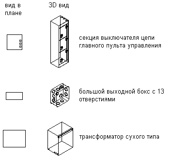

Как правило, первым шагом в процессе черчения плана электрической системы (например, плана электропитания или освещения) является помещение устройств и панелей в соответствующие местоположения на виде сверху. В состав приложения инструментарий AutoCAD MEP 2025 входит библиотека электрических устройств, содержащая большинство элементов, необходимых для создания планов:
Как правило, добавление устройств в вид в плане выполняется в процессе создания конструкторской документации. Вместе с тем имеется возможность отображать элементы по-другому и в других видах. Например, в 3D виде электрической системы можно отобразить реальную геометрию устройств, а в двухмерном виде в плане их можно показать с помощью упрощенных обозначений.
Примеры электрических устройств
