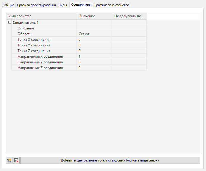

  3. Перейдите на вкладку "Соединители".
  4. В поле "Описание" введите информативное имя, например, "Подача_водуха".
  5. В поле "Область" выберите область применения. Для стилей некоторых типов предусмотрена только одна область применения.
  6. Укажите значения X, Y и Z для точек соединения или выберите "Добавить центральные точки из видовых блоков в виде сверху" для создания соединителя, расположенного по центру.
    Опасно: Соблюдайте осторожность при изменении точек соединения на соединителях и при удалении соединителей. Поскольку операции изменения и удаления соединителей применяются ко всем экземплярам стиля на чертеже, эти операции могут привести к нарушению соединений между объектами.
  7. Если требуется добавить соединитель, щелкните на значке и настройте свойства соединителя.
  8. Если требуется удалить соединитель, выберите соединитель и щелкните на значке .
  9. Нажмите "OK".
