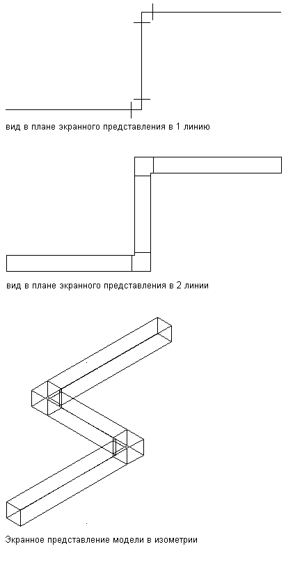

Для большинства объектов инструментарий AutoCAD MEP 2025 имеются экранные представления «В 1 линию», «В 2 линии», «Модель» и «План». Это вызвано тем, что общепринятые способы проектирования требуют представления инженерных систем здания в различных видах.
Некоторые объекты, такие как объекты "кривые с метками" и объекты схемы, имеют только общее экранное представление, так как представление таких объектов не изменяется при изменении направления взгляда.
