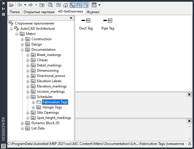

  1. Выберите Вкладка "Вставка"раскрывающийся список панели "Компоненты" "Центр управления".
  2. В палитре "Центр управления" выберите вкладку "AD-библиотека".
  3. В каталоге «Сторонние приложения» разверните узел инструментарий AutoCAD Architecture 2025 и выберите требуемые единицы измерения (британские или метрические).
  4. Разверните каталог "Проектирование" или "Документация" и затем откройте вложенные каталоги.
    Если выбрать вложенный каталог с аннотационными обозначениями, то в правом окне палитры "Центр управления" появятся аннотационные обозначения, содержащиеся в этом каталоге.
  5. С помощью мыши перетащите в чертеж нужное обозначение из палитры "Центр управления".
  6. Задайте положение и ориентацию этого обозначения.
