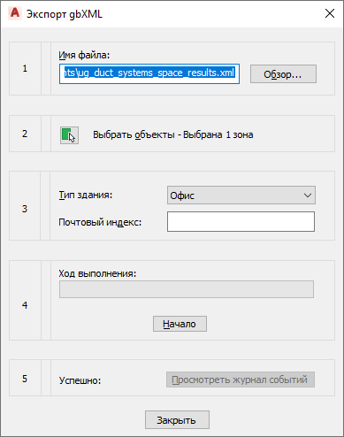

После создания помещений и группирования их в зоны можно экспортировать эту информацию в файл формата Green Building XML (gbXML) следующим образом.
  1. Щелкните "gbXML".
    При необходимости можно с помощью прокрутки найти эту команду в списке.
  2. В диалоговом окне "Экспорт gbXML" в поле "Имя файла" задайте имя файла и укажите папку.
  3. Чтобы выбрать зоны, подлежащие экспорту, нажмите "Выбор объектов".
  4. Укажите тип здания и почтовый индекс.
  5. Нажмите "Начать".
  6. В случае возникновения ошибки в процессе экспорта нажмите "Просмотреть журнал событий", чтобы узнать подробности об этой ошибке.
