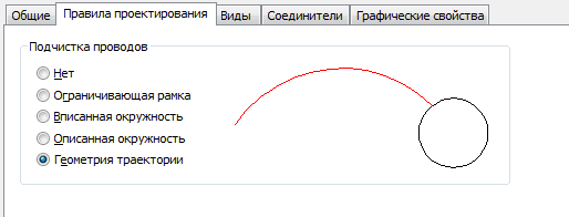

  3. Перейдите на вкладку "Правила проектирования".
  4. В группе "Подчистка проводов" выберите метод подчистки.
    Выбранный вариант определяет способ отображения проводов, подсоединенных к панелям. Расположенное справа изображение предварительного просмотра показывает пример, соответствующий текущему выбранному варианту.
