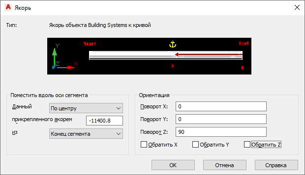

В инструментарий AutoCAD MEP 2025 доступ к информации об объектах, закрепленных якорем, осуществляется двумя способами.
Электронная таблица "Якорь"
Якорь связывает объект инструментарий AutoCAD MEP 2025 с другим объектом или с разметочной кривой или сеткой. В области "Трубопровод" эта электронная таблица применяется к фитингам, в которых используются якоря (таким как врезки). В области "Схемы" она применяется к обозначениям. Здесь можно просмотреть и изменить точки вставки X, Y и Z в текущей системе координат, а также угол поворота закрепленного якорем объекта. Можно перемещать прикрепленные якорем объекты вдоль оси сегмента путем определения местоположения через расстояние или путем обращения якоря вокруг оси X, Y и Z. Вкладка "Якорь" доступна только после выполнения операции прикрепления объектов с помощью инструмента "Якорь".
