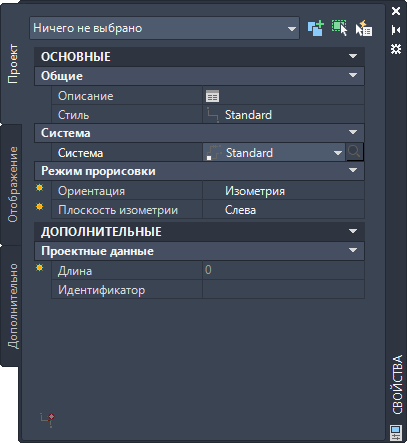

  2. Разверните панель "Основные" и для задания описания нажмите , введите описание для линии схемы и нажмите "OK".
  3. Для задания стиля выберите стиль линии схемы.
    Можно выбрать вариант из имеющихся в текущем чертеже стилей.
  4. Для задания системы выберите систему, к которой принадлежит линия схемы.
    Можно выбрать вариант из имеющихся в текущем чертеже систем.
    Совет: Можно создать инструменты линий схемы, на которые ссылаются стили и системы в содержимом библиотек (файлы DWG).
  5. Для выбора ориентации задайте "Изометрия".
  6. В списке "Плоскость изометрии" выберите плоскость изометрии для начала прорисовки: "Слева", "Сверху" или "Справа".
  7. Разверните вкладку "Дополнительно" и в поле идентификатора выберите или введите метку идентификатора.
    Выбранный стиль линии схемы определяет список доступных идентификаторов. Можно выбрать идентификатор из списка или ввести свой.

  10. Для изменения плоскости изометрии, в которой производится рисование, в палитре свойств в списке "Плоскость изометрии" выбирают другую плоскость изометрии и затем продолжают указывать точки линии для прорисовки.
    Значок ПСК и перекрестья корректируются по выбранной плоскости изометрии.
  11. При необходимости в палитре свойств измените свойства линии схемы и добавьте дополнительные линии.

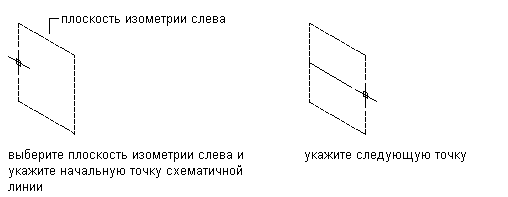

Вычерчивание линии схемы на левой плоскости изометрии

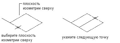

Вычерчивание линии схемы на верхней плоскости изометрии

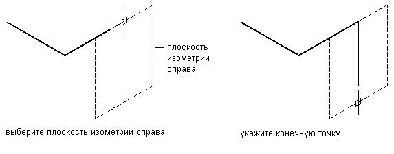

Вычерчивание линии схемы на правой плоскости изометрии
