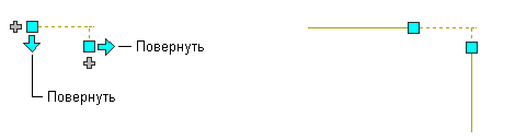

Ручки поворота в форме стрелки () можно использовать для поворота фитингов кабельного лотка и короба на 180 или 90 градусов в направлении, указанном ручкой.
Поворот фитинга кабельного лотка на виде в плане на 180 градусов

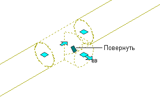

В изометрических видах можно также использовать ручки поворота в форме ромба () для поворота фитингов короба относительно осевой линии на любой угол.
Тройник короба на изометрическом виде

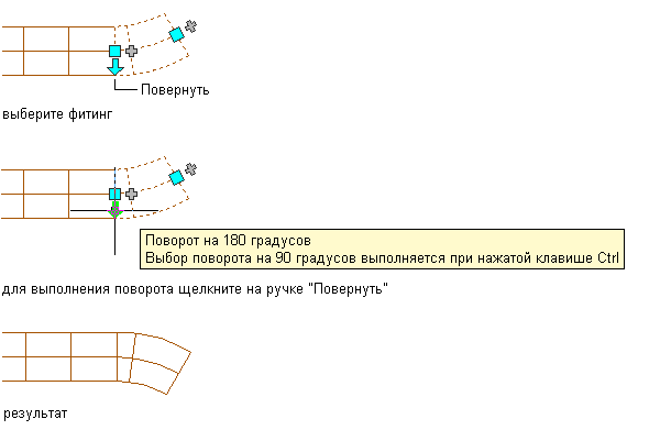

    повернуть фитинг на 180 градусов (обратить фитинг), щелкните на ручке поворота ().
    повернуть фитинг на 90 градусов, нажав и удерживая клавишу CTRL, щелкните ручку поворота (  ).
