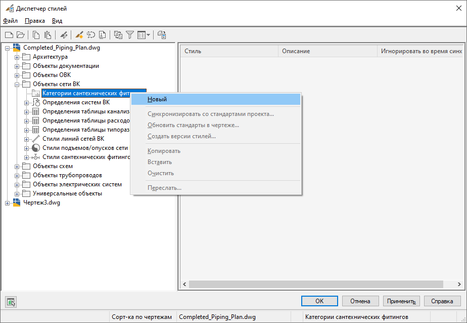

Категории можно создавать для разнообразных объектов MEP, в том числе для устройств, панелей, условных обозначений и сантехнических фитингов. Ниже приведена процедура создания категории для стиля сантехнических фитингов.
Прим.: Категории других типов в инструментарий AutoCAD MEP 2025 создаются с помощью аналогичных процедур.
Процедура распределения сантехнических фитингов по категориям
  1. Выберите вкладку "Управление" панель "Стиль и отображение" Диспетчер стилей .
  2. В левой панели разверните какой-либо узел объектов. В данном примере следует развернуть узел "Объекты сети ВК".
  3. Щелкните правой кнопкой мыши на требуемой категории — в данном случае на "Категории сантехнических фитингов". Затем выберите "Создать".
  4. Введите имя новой категории и нажмите клавишу Enter.
  5. Выберите вкладку "Сантехнический фитинг" на правой панели.
    Прим.: Имя этой вкладки определяется ранее выбранной категорией. Имя "Сантехнический фитинг" относится к данному примеру.
  6. Нажмите "Добавить" для добавления стиля к новой категории. Для добавления других стилей повторите указанные выше действия.
  7. Для удаления категории щелкните правой кнопкой мыши на ее имени на левой панели и выберите "Очистить".
    Прим.: При удалении категории удаляются также ссылки на стили в этой категории. Сами стили не удаляются.
