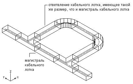

Если началом участка выбран конец сегмента, то ближайшая допустимая точка соединения не всегда является конечной точкой сегмента. Образовать действительное соединение можно в любой точке траектории другого участка. В этом случае программа осуществляет вставку подходящего фитинга, предназначенного для соединения двух участков.

Соединение участка кабельного лотка с кабельной магистралью, имеющей тот же размер
