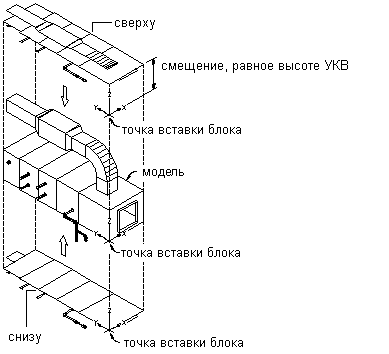

Ортогональные видовые блоки видов сверху и снизу

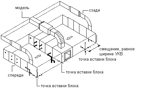

Ортогональные видовые блоки видов спереди и снизу

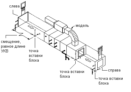

Ортогональные видовые блоки видов слева и справа
В качестве опорной точки расположения блока при вставке используется точка вставки или базовая точка. Все видовые блоки имеют общую точку вставки с координатами 0,0,0 в мировой системе координат (МСК), соответствующую одной и той же точке на блоке модели. Местоположение точки вставки непосредственно влияет на размещение размера элемента при его добавлении на чертеж.
На представленных выше рисунках точка вставки вида модели показана в правом углу нижнего ребра передней стороны. Точка вставки видов сверху и снизу находится в правом углу переднего ребра, причем точка вставки вида сверху смещена на высоту установки кондиционирования воздуха. Точка вставки видов спереди и сзади находится в правом углу нижнего ребра, причем точка вставки вида сзади смещена на ширину установки кондиционирования воздуха. Точка вставки видов слева и справа находится в нижнем углу спереди, причем точка вставки вида слева смещена на длину установки кондиционирования воздуха.
