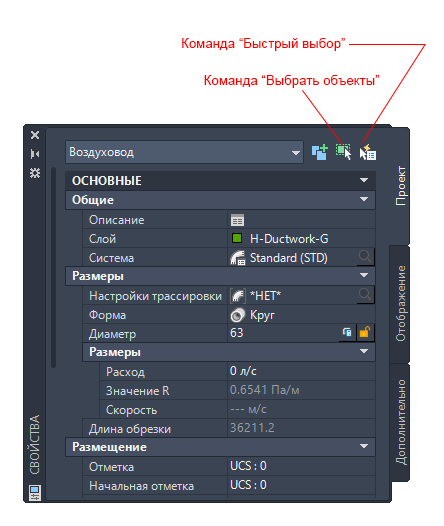

Воспользуйтесь значками на палитре свойств
"Выбрать объекты": для создания набора с помощью устройства указания, например с помощью рамки выбора.
"Быстрый выбор": для создания набора с использованием фильтра по определенному свойству, например, весу линий.
