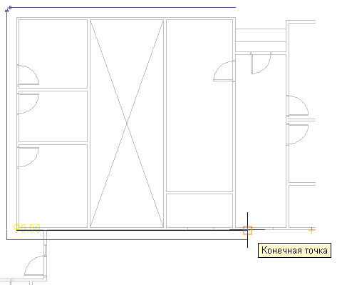

  3. Выберите на чертеже точку на геометрическом объекте.
    Для выбора точек на геометрическом объекте можно воспользоваться функцией привязки, предусмотренной в инструментарий AutoCAD MEP 2025, или функцией объектной привязки.
  4. Выберите другие точки на протяжении геометрического объекта.
    Для отключения смещения в любой из точек задайте для параметров "Смещение по горизонтали" и "Смещение по вертикали" значения "0" и продолжите построение участка.
