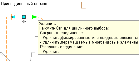

При работе с ручкой удлинения на том конце, к которому подсоединен другой объект, необходимо указать, должна ли программа инструментарий AutoCAD MEP 2025 сохранять связность между объектами.
Ручки удлинения на сегментах линии сети ВК

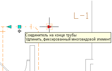

Приведенный ниже пример демонстрирует способ удлинения сегмента линии сети ВК в системе вентиляции. Чтобы избежать пересечения с системой воздуховодов, программа производит подстройку соединенных объектов для сохранения их связности.
Выбран сегмент линии сети ВК
Выбрана ручка удлинения

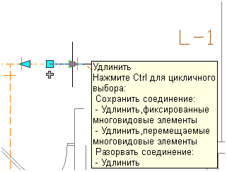

Задана новая длина
Полученная компоновка
