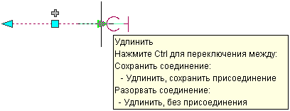

Длину сегментов линий схемы можно изменить с помощью ручек удлинения . Поскольку ручки препятствуют изменению текущего угла наклона сегмента, они особенно удобны при изменении длины ранее размещенных сегментов линий схемы.
При работе с ручкой удлинения на том конце, к которому подсоединен другой объект, необходимо указать, должна ли программа инструментарий AutoCAD MEP 2025 сохранять связность между объектами.
Неприсоединенный сегмент линии схемы
Присоединенный сегмент линии схемы
  1. Выберите сегмент линии схемы.
  2. Выберите ручку удлинения на том конце, который требуется изменить.
  3. Если на выбранном конце сегмент присоединен к объекту, укажите способ сохранения связности.
    Если требуется... то...
    сохранить связность только за счет корректировки фитингов на схеме и сегментов, не изменяя текущего местоположения элементов переходите к следующему этапу.
    поддерживать связность путем корректировки всех объектов, включая и элементы, Нажмите CTRL.
    нарушить связность нажмите клавишу CTRL.
