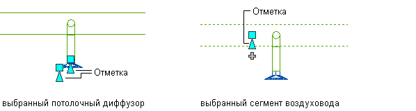

С помощью ручек отметки () можно изменять отметки мультивидовых элементов ОВК и сегментов воздуховода при их присоединении к существующим участкам воздуховодов в боковой и изометрической проекциях. Ручки отметки на мультивидовых элементах ОВК отображаются в точках вставки и присоединения. Ручки отметки на сегменте воздуховода дают возможность изменять отметку относительно верхней части, осевой линии или нижней части сегмента.

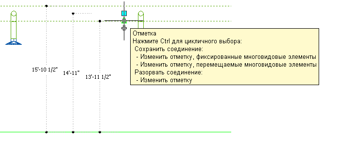

Если к элементу или сегменту воздуховода подсоединены другие объекты, необходимо указать, требуется ли при изменении отметки в инструментарий AutoCAD MEP 2025 сохранять эти соединения.

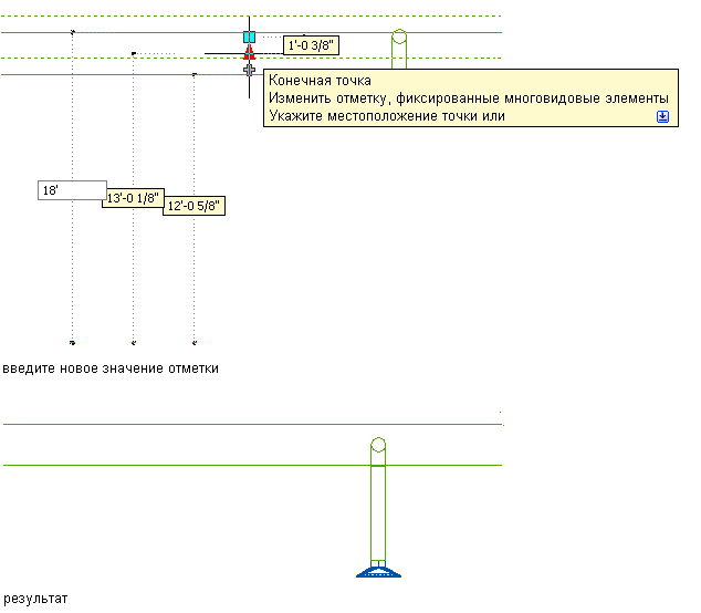

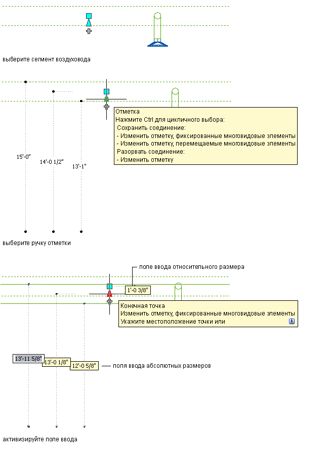

Ниже проиллюстрировано изменение отметки сегмента воздуховода.
Выбрана ручка отметки на сегменте воздуховода
Активировано поле ввода
