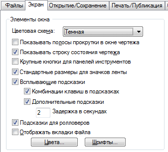

Задание информации, которая будет отображаться в подсказках инструментарий AutoCAD MEP 2025
  1. Щелкните "Настройка".
  2. В диалоговом окне "Настройка" перейдите на вкладку "Отображение".
  3. В разделе "Элементы окна" задайте нужные параметры подсказок.
    Здесь же можно управлять цветом, размером и прозрачностью подсказок.
