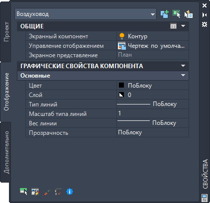

В чертеже инструментарий AutoCAD MEP 2025 графические свойства объектов непосредственно определяются вкладкой «Отображение» палитры свойств.
Вкладка "Отображение", содержащая графические свойства воздуховода
На вкладке "Отображение" палитры свойств нажмите (Выбор компонентов) и затем в области рисования щелкните на каком-либо объекте, чтобы изменить его графические свойства.
Графические свойства общего назначения
Графические свойства компонента
Нажмите (рядом со строкой заголовка "Общие"), чтобы в таблице "Применить свойства экранного компонента к другим представлениям" изменились другие экранные представления этого же уровня, определяемые значением параметра "Управление отображением".
Совет: Для отображения этой кнопки следует выбрать экранный компонент. В соответствующей электронной таблице будут отображаться только те экранные представления, которые могут быть применены к выбранному компоненту.
Изменения, внесенные на вкладке "Отображение", становятся видны сразу же в экранном представлении текущего чертежа. Кроме того, существует возможность применять изменения к другим экранным представлениям. Например, можно указать, должно ли внесенное в графическое свойство изменение быть применено к выбранному компоненту во всех объектах данного типа, во всех объектах данного стиля или только в выбранном объекте.
