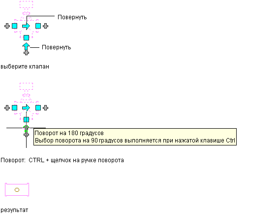

Ручку поворота можно использовать для поворота элементов сантехнической системы, расположенных в линию, и отводов на 180 или на 90 градусов в направлении, указываемом этой ручкой.
Поворот 3-путевого клапана на 90 градусов на виде в плане

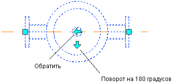

Ручка поворота позволяет повернуть элемент на 180 градусов. Ручка отражения ориентирует элемент (встроенные или прикрепленные якорем многовидовые элементы, фитинги или врезки) по направлению потока.
