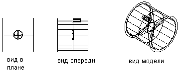

Различные виды элемента механической системы

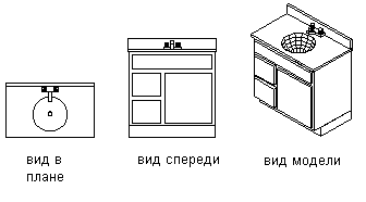

Различные виды элемента сантехнической системы
