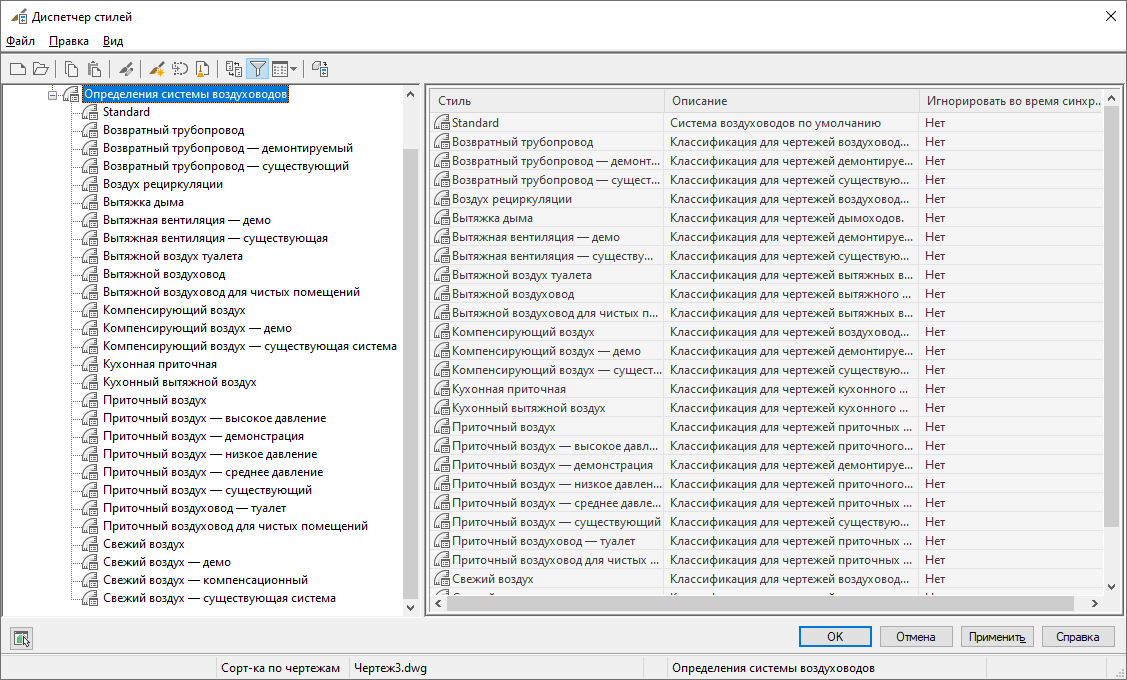

По причине того, что системы основаны на стилях, доступ к ним осуществляется через Диспетчер стилей.
Системы воздуховодов
Загрузка систем осуществляется через шаблоны инструментарий AutoCAD MEP 2025. Если ни один из шаблонов инструментарий AutoCAD MEP 2025 не используется, можно импортировать определения систем из других чертежей с помощью Диспетчера стилей. Дополнительные определения систем содержатся в файле System Definitions.dwg, расположенном во вложенной папке следующей папки: \ProgramData\Autodesk\MEP <версия>\rus\Styles.
