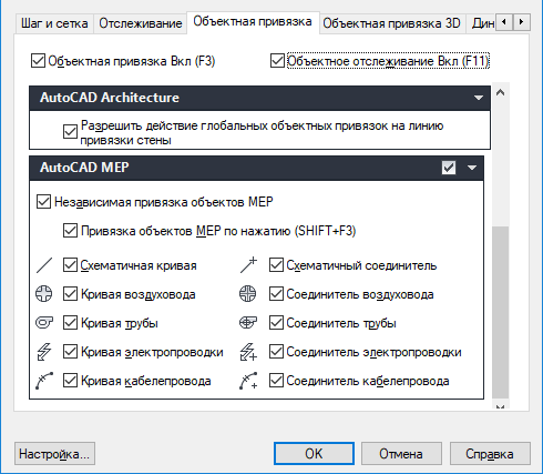

  1. В строке состояния приложения щелкните правой кнопкой мыши кнопку ("Объектная привязка") и выберите "Режимы".
  2. В диалоговом окне «Режимы рисования» выберите вкладку «Объектная привязка», затем, прокручивая список вниз, перейдите к пункту инструментарий AutoCAD MEP 2025.
  3. Щелчком мыши выберите привязки, которые требуется активизировать. Кроме того, можно выбрать все привязки одновременно, щелкнув флажок справа от строки заголовка инструментарий AutoCAD MEP 2025. Для отмены выбора всех привязок инструментарий AutoCAD MEP 2025 щелкните флажок еще раз.
    Совет: Либо используйте сочетание клавиш SHIFT + F3, чтобы включить или выключить привязки инструментарий AutoCAD MEP 2025.
