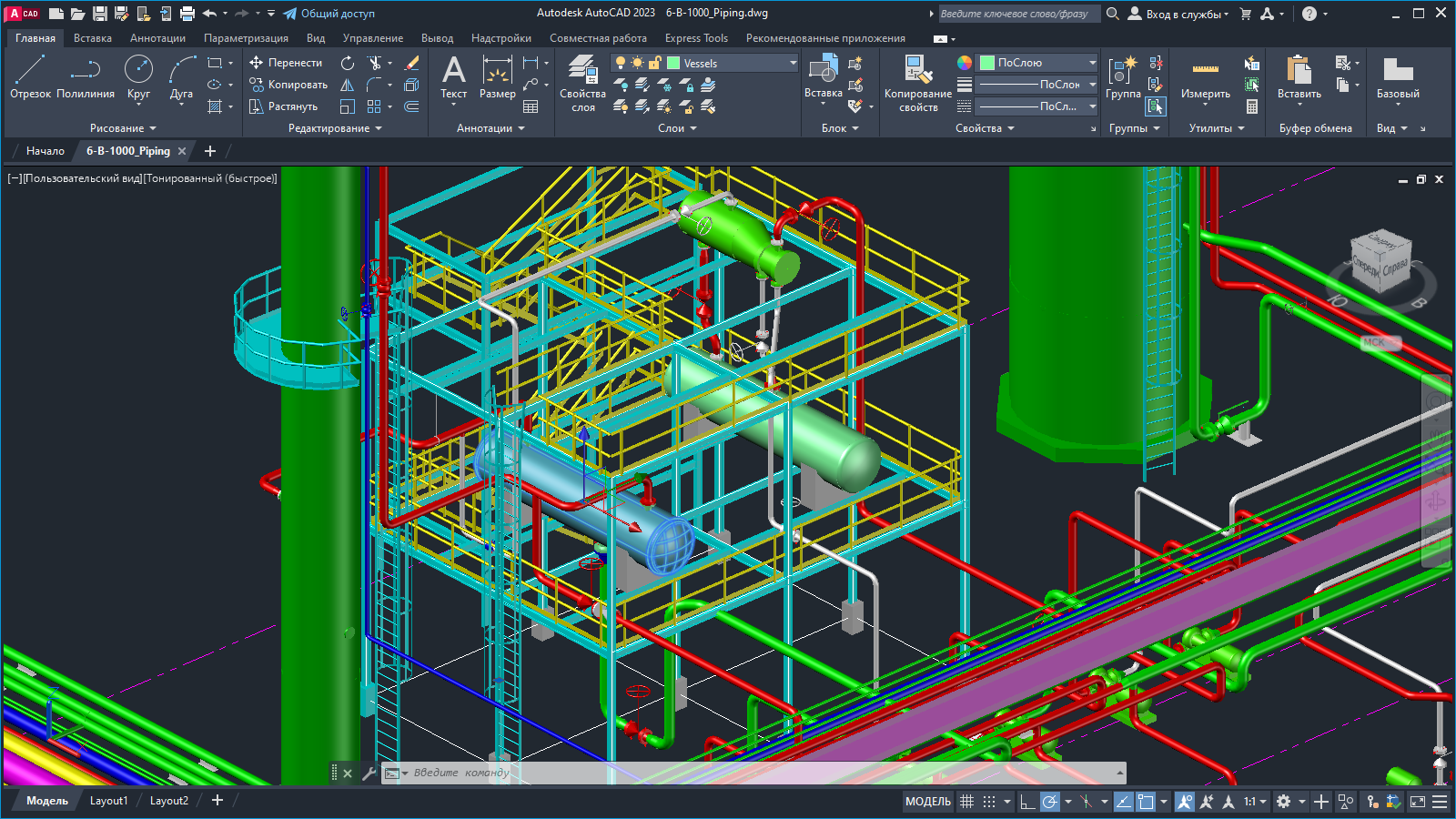

В этот выпуск включена новая кросс-платформенная система 3D-графики, использующая все возможности современных графических процессоров и многоядерных процессоров для обеспечения удобной навигации по значительно более крупным чертежам.
Эта графическая система доступна для визуальных стилей «Тонированный» и «Тонированный с ребрами» и включена по умолчанию.
По умолчанию графическая система включена. Чтобы ее выключить, введите в командной строке следующее:
В визуальных стилях Тонированный и Тонированный с ребрами в элементе управления видовым экраном отображается надпись (быстрый). Это говорит о том, что используется современная система 3D-графики.
Современная графическая система в настоящее время не поддерживает следующие возможности:
Кроме того, она используется только в пространстве модели. В пространстве листа для видового экрана по-прежнему используется текущая графическая система.
FASTSHADEDMODE: указывает, включена или отключена новая кросс-платформенная система 3D-графики.
