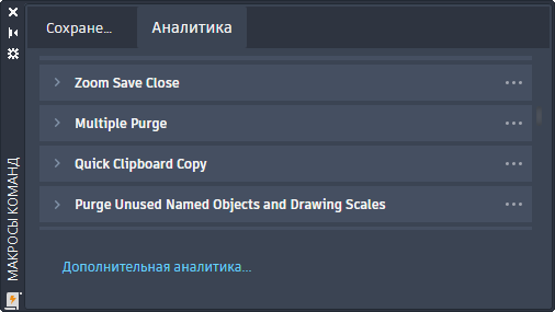

Вкладка «Аналитика»
Аналитика по макросам отображается на вкладке «Аналитика» палитры «Макросы команд». Каждую запись аналитики по макросам можно развернуть, чтобы просмотреть описание и соответствующий макрос команд. Нажмите кнопку «Попробовать», чтобы проверить работу макроса команд, или кнопку «Сохранить», чтобы добавить макрос команд на вкладку «Сохраненные» палитры «Макросы команд».
