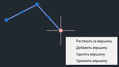

Новый параметр ручки «Удлинить вершину» позволяет добавить новую вершину к полилинии, удлиняя ее от выбранной конечной ручки. Менять направление полилинии больше не требуется.
Существующий параметр «Добавить вершину» позволяет добавить вершину между конечной и предыдущей вершинами. Он привязан к направлению, в котором была проведена полилиния.

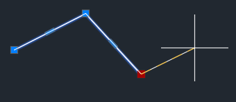

При использовании новой ручки «Удлинить вершину» вершина всегда удлиняется от выбранной конечной ручки независимо от того, в каком направлении была проведена полилиния.
