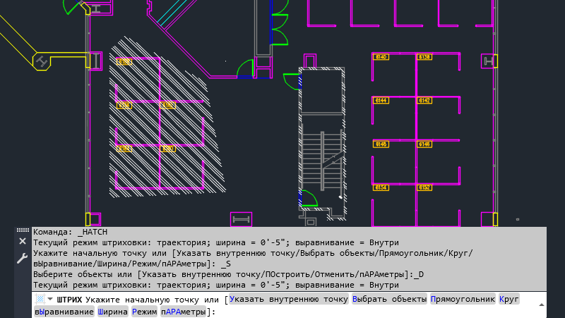

В команду ШТРИХ добавлен удобный параметр для нанесения штриховки без использования существующей геометрии контура.
Теперь можно создавать закрашенные формы или штриховки вдоль заданной траектории с помощью параметров построения полилинии, окружности или прямоугольника.
Обновленные команды
- ШТРИХ. Заполнение замкнутой области или выбранных объектов штриховкой, сплошной или градиентной заливкой.
Новые системные переменные
- HPDRAWMODE: управление режимом рисования, который используется при определении новых контуров штриховки или заливки.
- HPPATHALIGNMENT: задание выравнивания построенных траекторий, которые определяют контур штриховки или заливки.
- HPPATHWIDTH: задание ширины построенных траекторий, которые определяют контур штриховки или заливки.
