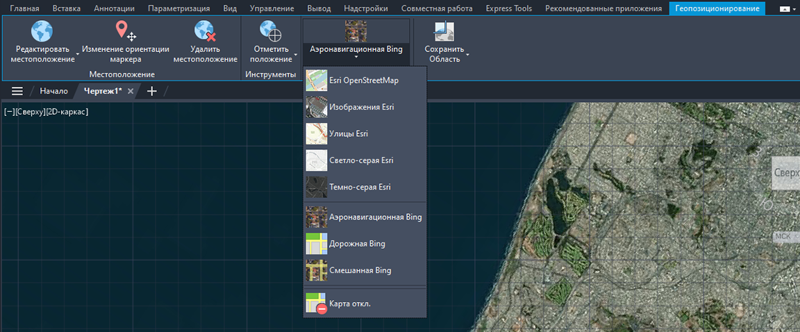

Доступно пять новых карт Esri для назначения чертежам информации о географическом положении.
Теперь можно использовать пять дополнительных типов карт Esri для назначения файлу чертежа информации о географическом положении.

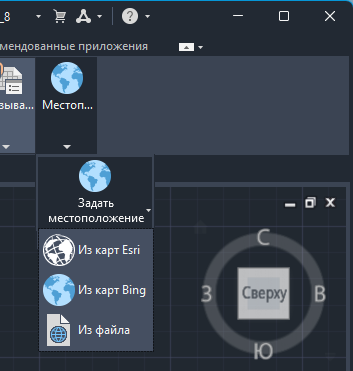

Чтобы открыть их, выберите вкладку «Вставить» > панель «Местоположение» > «Задать местоположение» > «Из карт Esri».
Или в командном окне введите ГЕОПОЛОЖЕНИЕ и выберите «Карта».
