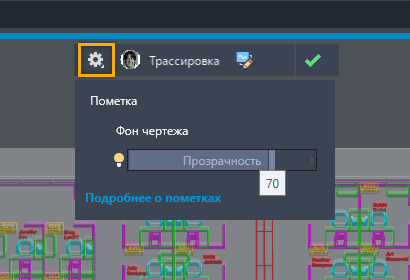

При просмотре импортированных пометок можно изменить прозрачность фона для регулировки их видимости.

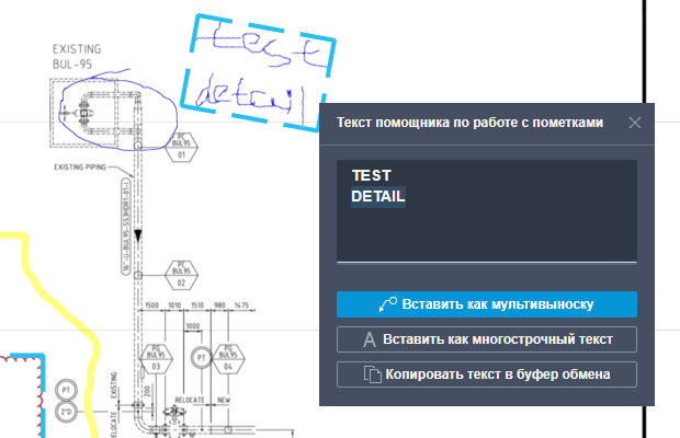

Помощник по работе с пометками
Помощник по работе с пометками автоматически идентифицирует пометки как текст, выноски и пометочные облака. Щелкните идентифицированную пометку, а затем вставьте ее как объект многострочного текста, мультивыноски или пометочного облака. Текст можно отредактировать перед вставкой либо скопировать в буфер обмена.

Использование помощника по работе с пометками
  1. Импортируйте пометку и, не закрывая трассировку, включите команду ТРАСНАЗАД и системную переменную MARKUPASSISTMODE.
  2. Щелкните идентифицированную пометку.
  3. Если пометка идентифицирована как текст, вставьте ее как многострочный текст или мультивыноску либо скопируйте текст в буфер обмена. Перед вставкой текст можно отредактировать.
    При вставке объект добавляется в чертеж в качестве геометрии.
  4. Если объект пометки идентифицирован как пометочное облако, его можно вставить как пометочное облако.
