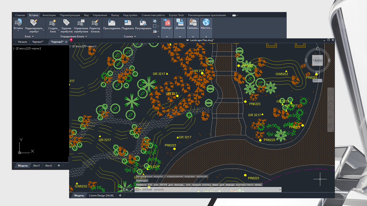

В эту версию включены усовершенствования плавающих окон чертежа.
Улучшения включают в себя следующее.
- Привязанное командное окно теперь остается с активным окном чертежа.
- Плавающее командное окно сохраняет свое положение.
- Если окна чертежа перекрываются, то активное окно чертежа отображается сверху.
- Окно чертежа можно закрепить в определенном месте. Закрепленное окно чертежа остается поверх главного окна приложения AutoCAD.
- Щелкните правой кнопкой мыши строку заголовка плавающего окна чертежа для отображения дополнительных параметров.
