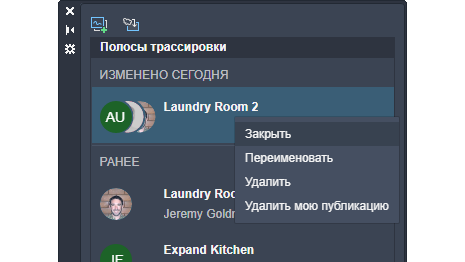

Создание трассировки
  1. Выберите вкладку «Совместная работа» > панель «Трассировки» > палитра «Трассировки». найти.
    Откроется палитра «Трассировки».
  2. Щелкните «Создать трассировку» на палитре.
    Новая трассировка добавляется на палитру и становится активной.
  3. Щелкните правой кнопкой мыши и выберите «Переименовать», чтобы переименовать трассировку.
Прим.: Можно также использовать новый параметр команды ТРАССИРОВКА.

Удаление публикации
  1. Щелкните имя трассировки на палитре «Трассировки» правой кнопкой мыши.
  2. Выберите «Удалить мою публикацию».
Прим.: Нельзя удалить публикации, созданные другими пользователями.

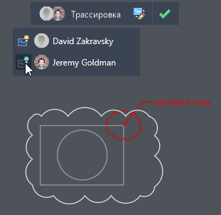

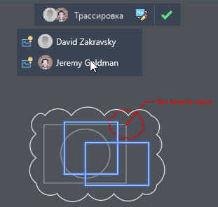

Просмотр публикаций
Щелкните аватар на панели инструментов, чтобы узнать, кто сделал публикацию в активной трассировке.
При наличии публикаций, добавленных другими пользователями, можно выполнить следующие действия.
