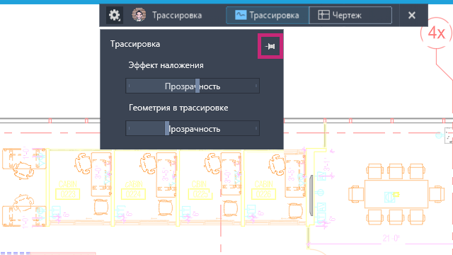

Панель инструментов «Трассировка»
Панель инструментов «Трассировка» теперь более однозначно показывает, что вы редактируете: трассировку (ТРАСРЕД) или чертеж (ТРАСВИД).
Кроме того, раскрывающееся меню «Параметры» теперь можно закрепить, чтобы оно отображалось, когда на него не наведен курсор. Можно также перетащить раскрывающийся список в новое местоположение, как палитру.
