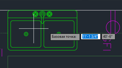

Новая команда ВЫРЕЗАТЬСБАЗОЙ копирует выбранные объекты в буфер обмена вместе с заданной базовой точкой и удаляет их с чертежа.
  1. Выберите вкладку «Главная» > панель «Буфер обмена» > Вырезать с базовой точкой. найти
  2. Задайте базовую точку чертежа.
  3. Выберите объекты, которые требуется вырезать, а затем нажмите клавишу ENTER.
    Используйте команду ВСТБУФЕР, чтобы указать точку вставки при вставке объектов в другие чертежи.
