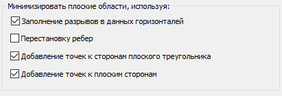

В процессе создания треугольников поверхности вокруг данных горизонталей в областях, где линии горизонталей вплотную следуют за кривыми, могут появляться ошибочные плоские треугольники, что создает ситуацию, в которой все три вершины треугольника могут располагаться на одной горизонтали. При добавлении данных горизонталей к поверхности необходимо понимать принцип использования параметров для минимизации плоских областей. В противном случае операция минимизации может выполняться очень медленно, и результирующая поверхность может быть неточной.
При добавлении к определению поверхностей горизонталей в диалоговом окне "Добавить данные горизонтали" для сведению к минимуму плоский областей используйте параметры по умолчанию, как это показано на рисунке 6.
Рисунок 6. Параметры по умолчанию при добавлении данных горизонталей
При добавлении всех данных горизонталей за одну операцию используйте три параметра по умолчанию, показанные на рисунке 6, для редактирования горизонталей и создания более точной поверхности. В Autodesk Civil 3D эти опции применяются для корректировки плоских областей с помощью проверки окружающих отметок, интерполяции новых точек и разделения треугольников.
При добавлении данных горизонталей в нескольких пакетах снимите флажки для исходных пакетов, чтобы горизонтали не редактировались на основе неполных данных. При добавлении заключительного пакета данных горизонталей установите три эти флажка для корректировки горизонталей на основе полного набора данных.
