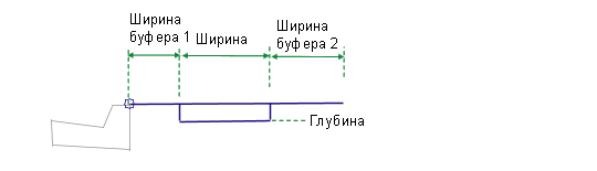

Режим
Звенья для внутренней буферной зоны, тротуара и внешней буферной зоны вставляются на горизонтальном откосе снаружи от точки привязки. Чтобы пропустить буферные зоны, для них следует установить ширину, равную нулю.
Работа в режиме компоновки
В режиме компоновки этот элемент конструкции прорисовывает буферную зону и зону бульвара в соответствии с заданными входными параметрами.

Диаграмма кодирования
