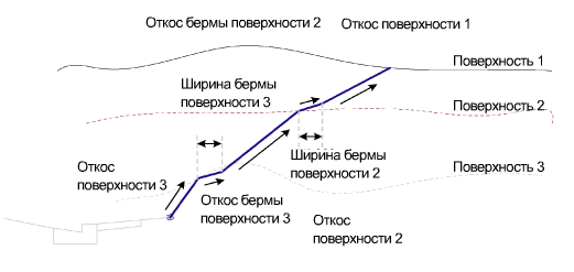

Этот элемент конструкции позволяет задать три слоя поверхности и откосы выемки для каждого типа материала.
При переходе между типами также можно вставлять бермы.
Точка привязки расположена на внутренней кромке исходного откоса выемки или насыпи. Данный компонент можно присоединить к правой или левой стороне.

| Параметр | Описание | Тип | По умолчанию |
| Сторона | Указывает сторону, на которой требуется разместить элемент конструкции | Слева / Справа | Справа |
| Откос выемки поверхности 1 | Откос для материала поверхности 1 | Числовое, положительное | 4 (:1) |
| Ширина бермы поверхности 2 | Задает ширину бермы между поверхностями 1 и 2 (нулевое значение - пропустить) | Числовое, положительное | 0 |
| Откос бермы поверхности 2 | Задает откос необязательной бермы | Числовое, положительное | 4 (:1) |
| Откос выемки поверхности 2 | Откос для материала поверхности 2 | Числовое, положительное | 2 (:1) |
| Ширина бермы поверхности 3 | Задает ширину бермы между поверхностями 1 и 2 (нулевое значение - пропустить) | Числовое, положительное | 0 |
| Откос бермы поверхности 3 | Задает откос необязательной бермы | Числовое, положительное | 4 (:1) |
| Откос выемки поверхности 3 | Откос для материала поверхности 3 | Числовое, положительное | 1 (:1) |
| Откос насыпи | Откос звена, оканчивающегося выходом на рельеф, в условиях насыпи | Числовое, положительное | 4 (:1) |
| Разместить облицовочный материал | Задает размещение дополнительного облицовочного материала вдоль звеньев выхода на рельеф. Можно выбрать "Все звенья", "Звенья, оканчивающиеся выходом на рельеф", "Только звенья насыпи" и "Нет". | Текстовая строка | Нет |
| Граница откоса 1 | Задает границу откоса, до которой размещается соответствующий облицовочный материал | Откос | 1 : 1 |
| Толщина материала 1 | Задает толщину облицовочного материала. Измерение толщины выполняется перпендикулярно звену. | Числовое, положительное | 12 дюймов |
| Имя материала 1 | Указывает наименование материала, применяемого для облицовки вдоль профилирующих звеньев | Текстовая строка | Rip Rap (Мелкий щебень) |
| Граница откоса 2 | Задает границу откоса, до которой размещается соответствующий облицовочный материал | Откос | 2 : 1 |
| Толщина материала 2 | Задает толщину облицовочного материала. Измерение толщины выполняется перпендикулярно звену. | Числовое, положительное | 6 дюймов |
| Имя материала 2 | Указывает наименование материала, применяемого для облицовки вдоль профилирующих звеньев | Текстовая строка | Rip Rap (Мелкий щебень) |
| Граница откоса 3 | Задает границу откоса, до которой размещается соответствующий облицовочный материал | Откос | 4 : 1 |
| Толщина материала 3 | Задает толщину облицовочного материала. Измерение толщины выполняется перпендикулярно звену. | Числовое, положительное | 4 дюйма |
| Имя материала 3 | Указывает наименование материала, применяемого для облицовки вдоль профилирующих звеньев | Текстовая строка | Seeded Grass (Засеянный газон) |
