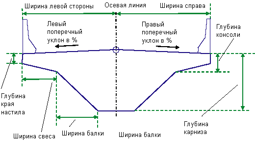

Данный элемент конструкции используется для создания простого моста с коробчатыми балками с возможностью добавления полуограждений.
Данный элемент конструкции используется для визуализации, а не для строительного проектирования.
Присоединение
Точка привязки располагается на осевой линии проектного уровня настила моста. Сечение моста строится с левой и правой сторон.

Ширина слева
Ширина левой стороны настила моста
Числовое, положительное
5,34 м
17,8 фута
Ширина справа
Ширина правой стороны настила моста
5,34 м
17,8 фута
Слева - Использовать вираж
Задает использование поперечного уклона виража на левой стороне моста.
Список параметров: "Нет", "Поперечный уклон внутренней полосы", "Поперечный уклон наружной полосы"
Поперечный уклон левой полосы по умолчанию
Задает поперечный уклон по умолчанию для левой стороны моста, если поперечный уклон виража не указан.
Числовое
-2.0%
Справа - Использовать вираж
Задает использование поперечного уклона виража на правой стороне моста.
Поперечный уклон правой полосы по умолчанию
Задает поперечный уклон по умолчанию для правой стороны моста, если поперечный уклон виража не указан.
Числовое
-2.0%
Глубина карниза
Расстояние по вертикали от края настила моста до карниза.
2,0 м
6,67 фута
Глубина края
Толщина настила моста на краях
0,150 м
0,5 фута
Глубина консоли
Расстояние по вертикали от края настила моста до основания консоли
0,300 м
1,0 фут
Ширина свеса
Ширина свеса
1,2 м
4,0 фута
Ширина балки
Ширина балки
2,0 м
6,67 фута

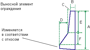

Включить ограждения
Пропустить ограждения
Включает или пропускает ограждения с обеих сторон настила моста.
Включить / Пропустить
Включить
Размер A ограждения (в мм или дюймах)
Высота ограждения по центру разделительной полосы.
810 мм
32 дюйма
Размер B ограждения (в мм или дюймах)
Как показано на диаграмме
131 мм
4,5 дюйма
Размер C ограждения (в мм или дюймах)
59 мм
2 дюйма
Размер D ограждения (в мм или дюймах)
125 мм
5 дюймов
Размер E ограждения (в мм или дюймах)
557 мм
22 дюйма
Размер F ограждения (в мм или дюймах)
178 мм
7 дюймов

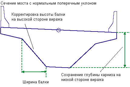

Режим
Элемент конструкции создает звенья для настила моста и каркаса на основе заданных значений входных параметров. Конструкция целиком на вираже не поворачивается. Глубина карниза фиксируется на заданном значении от верхнего края настила с нижней стороны моста, а высота балки регулируется с верхней стороны до основания настила.
Если опция "Включить ограждения" установлена в положение "Истина", с левого и правого края настила добавляются секции ограждения типа "Нью-Джерси". Отрегулировать склоны ограждения в соответствии со склонами настила.
