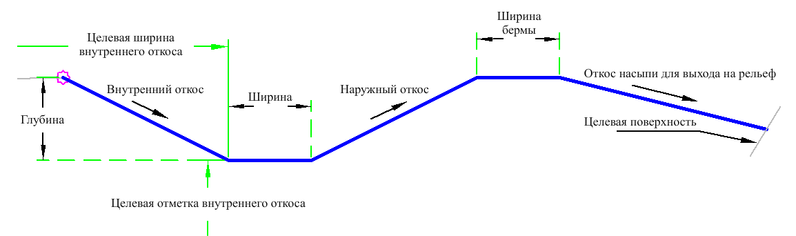

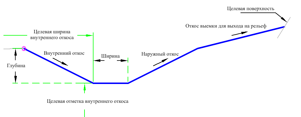

Элемент конструкции «КюветСОткосами» создает кювет с наружными и внутренними откосами. Для выемки выполняется выход на рельеф к существующей поверхности грунта. Для насыпи создается берма, а затем выполняется выход на рельеф.
Для выемки:
Для насыпи:

Создаются внутренний откос кювета, дно и наружный откос кювета. Далее определяются условия выемки или насыпи для элемента конструкции в верхней части наружного откоса. Для насыпи создается берма, а затем выполняется выход на рельеф. Для выемки с использованием откоса, оканчивающегося выходом на рельеф, создается звено с выходом на рельеф.
Работа в режиме компоновки
В режиме компоновки этот элемент конструкции отображает звенья, формирующие кювет и берму для насыпи.
